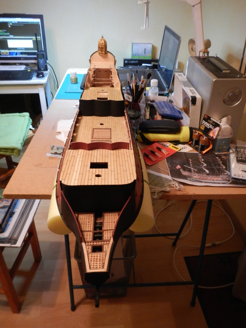

    Comme promis, voici la suite de la pose des planchers sur le gaillard arrière. Construction du "Sovereign of the Seas" au 1/84 par Glénans - Partie I - Page 4 3957734397
    Après avoir marqué mes lattes avec le marqueur noir, je les dispose en partant du milieu du pont.
    Voici les photos : a024
    - Vue du gaillard arrière (la poupe étant à tribord), avec une partie du plancher déjà installé et les découpes faites (détail) : Photo DSCN1948 :
    Construction du "Sovereign of the Seas" au 1/84 par Glénans - Partie I - Page 4 Dscn1921
    - Vue plus générale : Photo DSCN1949 :
    Construction du "Sovereign of the Seas" au 1/84 par Glénans - Partie I - Page 4 Dscn1922
    - Vue sous un autre angle, où l’on voit bien le trait de marqueur, donnant l’effet de calfatage au goudron : Photo DSCN1950 :
    Construction du "Sovereign of the Seas" au 1/84 par Glénans - Partie I - Page 4 Dscn1923
    - Le pont avec tous ses planchers (Détail) : Photo DSCN1988 :
    Construction du "Sovereign of the Seas" au 1/84 par Glénans - Partie I - Page 4 Dscn1924
    - Vue plus générale avec une partie du pont central : Photo DSCN1989 :
    Construction du "Sovereign of the Seas" au 1/84 par Glénans - Partie I - Page 4 Dscn1925
    - Vue sous un autre angle : Photo DSCN1990 :
    Construction du "Sovereign of the Seas" au 1/84 par Glénans - Partie I - Page 4 Dscn1926

    - Le gaillard arrière complet avec son cloutage selon un schéma très précis utilisé sur les 3 ponts : Photo DSCN2021 :
    Construction du "Sovereign of the Seas" au 1/84 par Glénans - Partie I - Page 4 Dscn2014

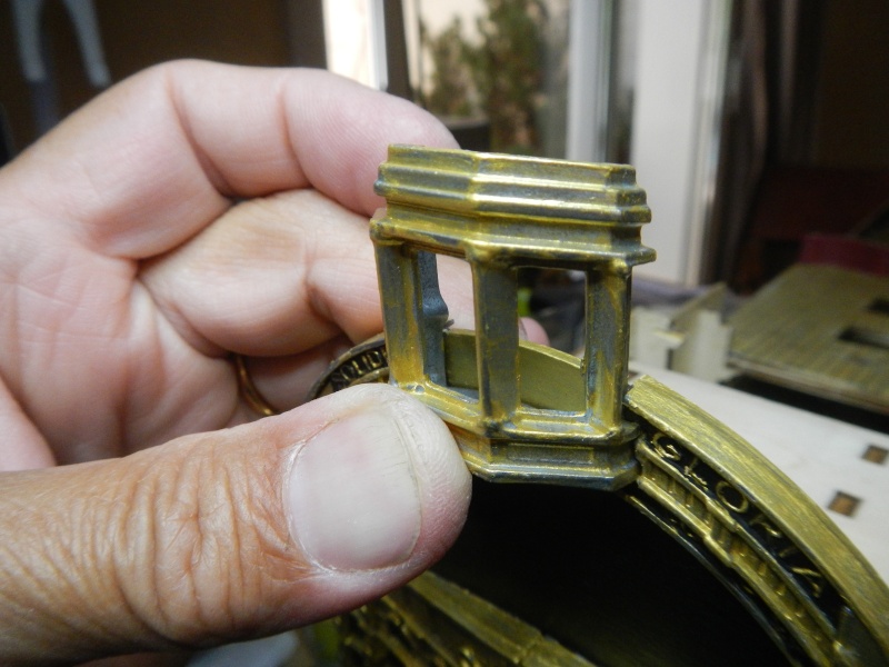

    Bonjour à tous, a009a
    Comme je l’ai dit le 23 Juillet à 12 h 52, j’ai attaqué le fascicule n° 54 avec la construction du fanal de poupe et éventuellement la décoration de deux figurines.
    J’ai donc commencé l’installation du fanal de poupe selon les explications d’Altaya.
    J’ai eu quelques soucis pour installer les 2 parties qui vont de part et d’autre du couronnement de la poupe.
    Il m’a fallu beaucoup utiliser la lime car je ne pouvais pas faire rentrer la partie extérieure du fanal dans le décor.
    Voici quelques photos pour imager ce petit problème :

    D'autre part le panneau en bois était trop épais et empêchait que les 2 éléments du fanal soient bien jointifs :
    - Voici l’image explicative : Photo DSCN2030 :
    Construction du "Sovereign of the Seas" au 1/84 par Glénans - Partie I - Page 4 Dscn2018
    J’ai donc encore joué de la lime et surtout du papier de verre pour obtenir quelque chose de correct, dont voici la photo :

    Après une couche de primaire pour métaux, j’ai passé une première couche de peinture dorée, dont voici la photo :
    - Première couche de peinture dorée : Photo DSCN2034 :
    Construction du "Sovereign of the Seas" au 1/84 par Glénans - Partie I - Page 4 Dscn2022
    - Puis une deuxième couche fut nécessaire pour bien rendre les éléments correctement dorés : Photo DSCN2036 :
    Construction du "Sovereign of the Seas" au 1/84 par Glénans - Partie I - Page 4 Dscn2023

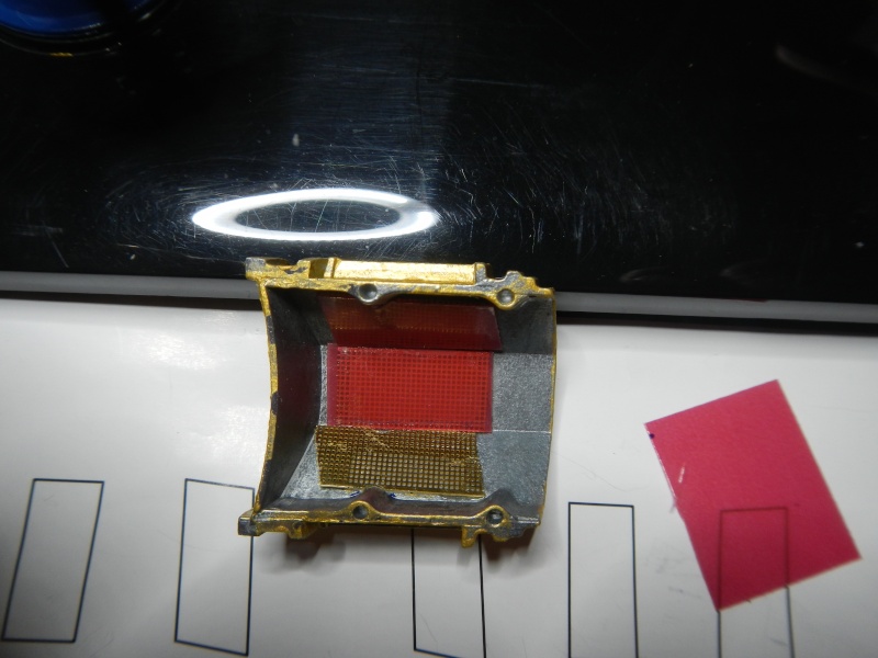

    Ensuite, il a fallu installer les grilles (en laiton) des fenêtres et les vitres de couleur rouge en acétate, avec découpage et positionnement.
    Voici ce que cela donne après collage avec de la colle cyanoacrylate (simplement ce que tout le monde appelle maintenant de la "super glue" comme nous disions autrefois de la "Seccotine" la colle, bien connue des Anciens, qui collait tout et qui sentait mauvais, et non pas la petite journaliste "collante" dans les aventures  de Spirou et Fantasio). a003
    Voici quelques photos :
    - Vue globale d’un des 2 éléments : Photo DSCN2037 :
    Construction du "Sovereign of the Seas" au 1/84 par Glénans - Partie I - Page 4 Dscn2024
    - La même vue de plus près : Photo DSCN2038 :
    Construction du "Sovereign of the Seas" au 1/84 par Glénans - Partie I - Page 4 Dscn2025

    Le petit espace qu’il y a aux extrémités de part et d’autre de la lanterne est dû au trou de réception de la pointe que permet de bien positionner les 2 éléments ensembles.  a004b  Voir les 2 photos suivantes :
    - Vue arrière des 2 éléments : Photo DSCN2044 :
    Construction du "Sovereign of the Seas" au 1/84 par Glénans - Partie I - Page 4 Dscn2031
    - Vue de l’élément arrière, ayant un petit problème d’espace dans les « coins » malgré des encoches : :a016:  Photo DSCN2045 :
    Construction du "Sovereign of the Seas" au 1/84 par Glénans - Partie I - Page 4 Dscn2032

    Ceci étant fait, j’ai peint en noir, les détails sous les grillages. Ce n'est pas du tout évident de tirer des traits droits. Voici les images :

    - Détail de la coupole. Impossible de retirer à la lime ou au papier de verre de l’espèce de barre dans les 2/3 du haut. Tant pis, cela restera comme ça !  Construction du "Sovereign of the Seas" au 1/84 par Glénans - Partie I - Page 4 2672508421 : Photo DSCN2050 :
    Construction du "Sovereign of the Seas" au 1/84 par Glénans - Partie I - Page 4 Dscn2037
    - Détail de l’élément arrière avec correction et retrait des fentes aux extrémités : Photo DSCN2051 :
    Construction du "Sovereign of the Seas" au 1/84 par Glénans - Partie I - Page 4 Dscn2038

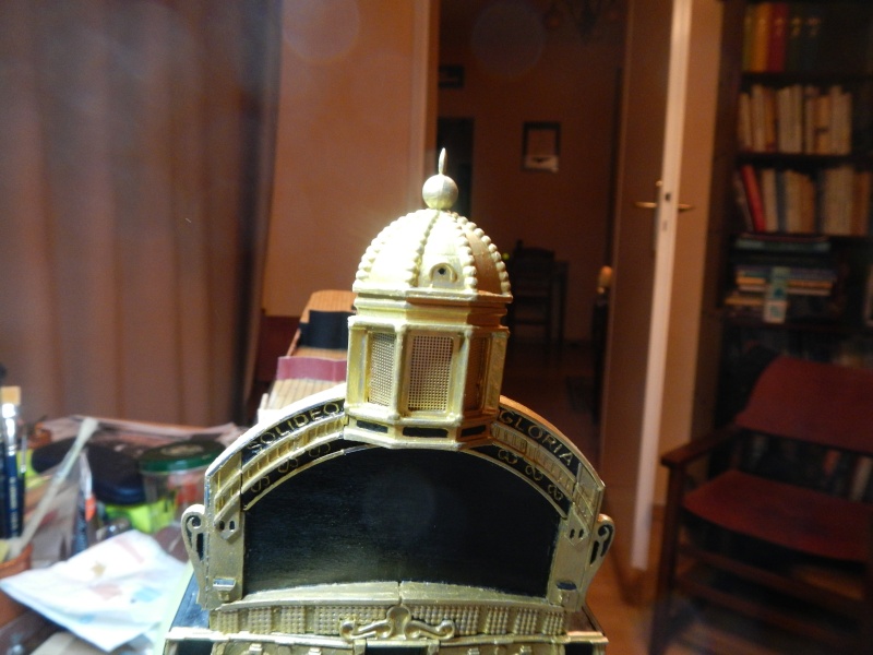

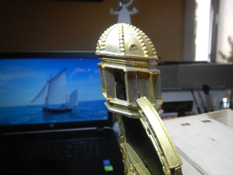

    Voici le montage des 2 éléments du fanal sur la paroi de la poupe :
    - L’élément Arrière avec un éclairage pour voir la couleur rouge des « vitres » : Photo DSCN2055 :
    Construction du "Sovereign of the Seas" au 1/84 par Glénans - Partie I - Page 4 Dscn2039
    - Vue d’ensemble, de près, du fanal avec sa coupole : Photo DSCN2056 :
    Construction du "Sovereign of the Seas" au 1/84 par Glénans - Partie I - Page 4 Dscn2040
    - Vue un peu plus large du fanal : Photo DSCN2057 :
    Construction du "Sovereign of the Seas" au 1/84 par Glénans - Partie I - Page 4 Dscn2041
    - Vue par tribord du fanal : Photo DSCN2058 :
    Construction du "Sovereign of the Seas" au 1/84 par Glénans - Partie I - Page 4 Dscn2042
    - Vue d’ensemble du navire avec son fanal de poupe qui est "énorme" sur ce navire : Photo DSCN2059 :
    Construction du "Sovereign of the Seas" au 1/84 par Glénans - Partie I - Page 4 Dscn2043

    - Vue du gaillard d’arrière : Photo DSCN2061 :
    Construction du "Sovereign of the Seas" au 1/84 par Glénans - Partie I - Page 4 Dscn2045
    - Vue complète du tableau arrière de la poupe avec quelques décorations, et ce n'est qu'à peine le début : Photo DSCN2062 :
    Construction du "Sovereign of the Seas" au 1/84 par Glénans - Partie I - Page 4 Dscn2046
    Voici donc le montage de ce fameux fanal de poupe.  a20f
    Je regrette de ne pas pouvoir y installer une lampe pour permettre de visualiser cette couleur rouge des vitres de cette lanterne.

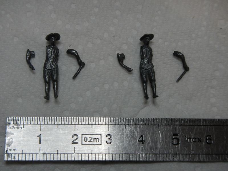

    La suite de ce fascicule n° 54 et la peinture de 2 figurines, des boutefeux tenant leur brandon dans la main gauche, d’une hauteur de 20 mm sur 5 mm de large. Vraiment pas grand et pour le moment je ne sais pas comment m’y prendre, Construction du "Sovereign of the Seas" au 1/84 par Glénans - Partie I - Page 4 924309114  car c’est tellement petit que je n’ai pas la dextérité pour les faire, du moins pour le moment. Construction du "Sovereign of the Seas" au 1/84 par Glénans - Partie I - Page 4 658336625
    Voici les images de ces 2 personnages :
    - Largeur : Photos DSCN2078 :
    Construction du "Sovereign of the Seas" au 1/84 par Glénans - Partie I - Page 4 Dscn2047
    - Hauteur : Photo DSCN2098 :
    Et ce que je dois faire d’après les photos du fascicule. Ce n'est pas évident du tout, ne serait-ce que pour la couleur de la peau.

    C'est du beau boulot tout ça, bel ajustage pour ton fanal, je trouve qu'il s'intègre bien, elles sont pas mal tes pinces a019
    Mais comme j’ai pris du retard
    Le retard incombe à celui qui a fixé l'heure, vieux proverbe parellumien a002
    Chapeau a009 pour ce fanal a021
    Et bon courage pour les couleuvrines Construction du "Sovereign of the Seas" au 1/84 par Glénans - Partie I - Page 4 1475107138
    Amitiés Construction du "Sovereign of the Seas" au 1/84 par Glénans - Partie I - Page 4 2483729392
    a009 beau résultat, merci pour ce pas à pas. Amitié jean a013

    Bonsoir Bertrand,
    très bel avancement sur ton Sots !!!
    Mais pourquoi ne pourrais-tu pas mettre une lampe(voir même LED)? cela ne me semble pas trop difficile? Construction du "Sovereign of the Seas" au 1/84 par Glénans - Partie I - Page 4 658336625
    Bonsoir Olav, a010
    Une led certe, mais comment la rentrer vu que le fanal est fermé de toute part ? Construction du "Sovereign of the Seas" au 1/84 par Glénans - Partie I - Page 4 658336625
    Ensuite où mettre la pile ? et passer les fils ? Construction du "Sovereign of the Seas" au 1/84 par Glénans - Partie I - Page 4 658336625
    Trop compliqué maintenant. Non je vais laisser comme cela et je me débrouillerai, quand le navire sera fini, pour envoyer un petit faisceau lumineux vers le fanal et voir ce que cela donnera ? Construction du "Sovereign of the Seas" au 1/84 par Glénans - Partie I - Page 4 924309114
    Merci pour l'idée. a025
    Et de la fibre optique, plutôt qu'une led?
    a009 Tu perce un trou dessous insère la led, le fil tu le dissimule dans un carre de bois dans lequel tu fais une rainure. Tu mets la pile sous le pont du gaillard arrière. Voila une idée simple. Amitié a013
    Pas bete comme idée et simple à mettre en œuvre a001
