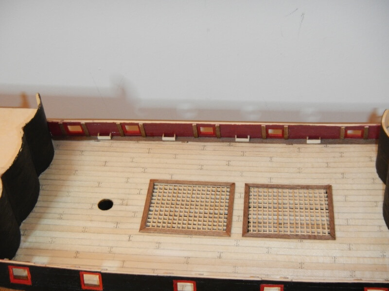

    - Vue générale des ponts fixés :
    Construction du "Sovereign of the Seas" au 1/84 par Glénans - Partie I - Page 2 38610

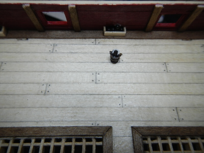

    Voici 2 photos :
    - Vue générale :
    Construction du "Sovereign of the Seas" au 1/84 par Glénans - Partie I - Page 2 39610
    Construction du "Sovereign of the Seas" au 1/84 par Glénans - Partie I - Page 2 39710
    Ce n'est pas trop mal et cela m'évite de tout refaire, et tout est bien qui finit "presque" bien !

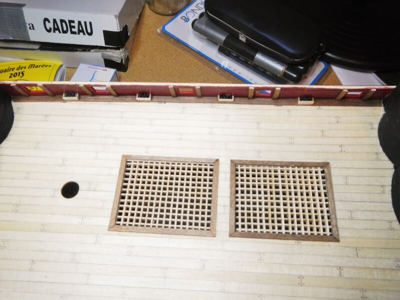

    Voici une photo du travail :
    Construction du "Sovereign of the Seas" au 1/84 par Glénans - Partie I - Page 2 39810

    Actuellement, j'ai commencé la construction des caillebotis pour le pont principal, comme demandé dans le Fascicule 46.
    Pas évident, car les encoches ne sont pas toutes de la même profondeur et à égale distance l'une de l'autre.  a005
    J'ai terminé mes 2 caillebotis que j'ai encadrés en coupant les coins comme un cadre, en biseau.  a001
    J'ai fait, comme d'habitude, quelques photos. Celles prises en macro sont épouvantablement "horribles" : on voit tous les défauts.  a023
    Soyez indulgents !!!  Construction du "Sovereign of the Seas" au 1/84 par Glénans - Partie I - Page 2 936074949
    - Vue du troisième pont du dessus :
    Construction du "Sovereign of the Seas" au 1/84 par Glénans - Partie I - Page 2 44510

    - Vue des 2 caillebotis : pas fameux, comme les vôtres, mais tant pis, je n'en suis, malgré tout pas mécontent :
    Construction du "Sovereign of the Seas" au 1/84 par Glénans - Partie I - Page 2 44810
    - Vue des coins de l'encadrement :
    Construction du "Sovereign of the Seas" au 1/84 par Glénans - Partie I - Page 2 44910
    - Bouh, que c'est laid !!! Plein de "barbes", malgré le ponçage, mais, quand j'y pense,
    je crois que cela vient du passage avec la colle diluée dans de l'eau : le bois a dû gonfler et faire ces petits brisures.
    Tant pis, je n'ai pas de lime suffisamment fine pour la passer entre chaque carré.
    A moins que le fait de passer une légère couche de vernis incolore, puisse cacher ce petit défaut ou carrément l'augmenter. A voir !  Construction du "Sovereign of the Seas" au 1/84 par Glénans - Partie I - Page 2 2070951266

    - Vue d'ensemble de la maquette, côté bâbord, avec la peinture en noir des parois des bouteilles (peinture prévue avec le n°50) :
    Construction du "Sovereign of the Seas" au 1/84 par Glénans - Partie I - Page 2 46610
    - Détail bâbord des fenêtres grillagées :
    Construction du "Sovereign of the Seas" au 1/84 par Glénans - Partie I - Page 2 46710
    - Même vue d'ensemble, mais côté tribord :
    Construction du "Sovereign of the Seas" au 1/84 par Glénans - Partie I - Page 2 46810
    - Détail tribord des fenêtres grillagées :
    Construction du "Sovereign of the Seas" au 1/84 par Glénans - Partie I - Page 2 46910
    Voilà pour le moment. Suite à un prochain numéro. a019   Actuellement, j'en suis à la moitié du fascicule n°48. a022

    - Maintenant, j'ai préparé la poudre en grattant la mine d'un crayon noir avec du papier de verre et ai tenté de récupérer cette poudre noire
    avec une seringue via une aiguille dont la pointe avait été coupée et poncée :
    Construction du "Sovereign of the Seas" au 1/84 par Glénans - Partie I - Page 2 47910
    Ce n'est pas la bonne solution car il est difficile ensuite de transvaser cette poudre dans les seaux.
    Le mieux étant de la conserver dans un petit tube (genre tube à hémolyse ou tube pour les prélèvements sanguins de 5 ml)
    pour pouvoir la transférer dans les seaux à l'aide de la lame d'un tout petit tournevis ou de la pointe d'un petit couteau.  a025b
    Je n'ai, malheureusement, pas fait de photos, pris que j'étais par cette poudre !  Construction du "Sovereign of the Seas" au 1/84 par Glénans - Partie I - Page 2 1985470974
    Construction du "Sovereign of the Seas" au 1/84 par Glénans - Partie I - Page 2 48010
    Et voilà ce que cela donne dans un seau peint et rempli, en principe, de poudre, en macro ce n'est pas fameux, mais sur le navire ça va :
    Construction du "Sovereign of the Seas" au 1/84 par Glénans - Partie I - Page 2 48110
    - Sur le navire (attention le seau est juste posé pour la photo, je ne les ai toujours pas collés) :
    Construction du "Sovereign of the Seas" au 1/84 par Glénans - Partie I - Page 2 48210
