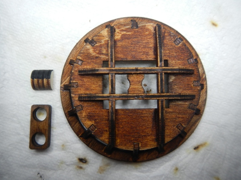

Finalement, j'ai décidé de retirer mes caps de moutons sur le porte-hauban bâbord, que j'avais installés avec le n° 96, pour me rendre compte de l'effet, une fois posés. Je les installerai quand j'aurai descendu la maquette sur La Teste dans une dizaine de jours.
Donc je vais vous présenter le travail du n° 97 avec surtout beaucoup de répétitions.
D'abord, la fabrication de la hune de misaine, relativement simple à faire en prenant la précaution de bien coller les 16 montants le plus perpendiculaire à la plateforme.
Je travaille par série de 4 et je positionne le garde-corps pour bien régler les montants. Voici quelques images, puis 8 (comme les photos), puis 12 et enfin 16.
Les pièces et le début du montage :
- Photo DSCN3960 :
Vue sous un autre angle :
- Photo DSCN3961 :
Le réglage avec le garde-corps :
- Photo DSCN3962 :

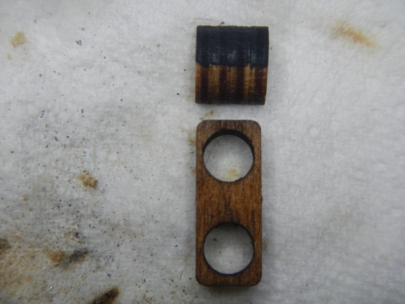

Puis il y a le montage du chouquet, dont on a parlé le 04 Juin.
Voici ce que cela donne après traitement avec du brou-de-noix et de la peinture noire (la partie ronde n'est qu'à moitié peinte pour des essais, mais sera totalement noire, en final) :
- Photo DSCN3964 :
Et vue sur la tranche :
- Photo DSCN3965 :

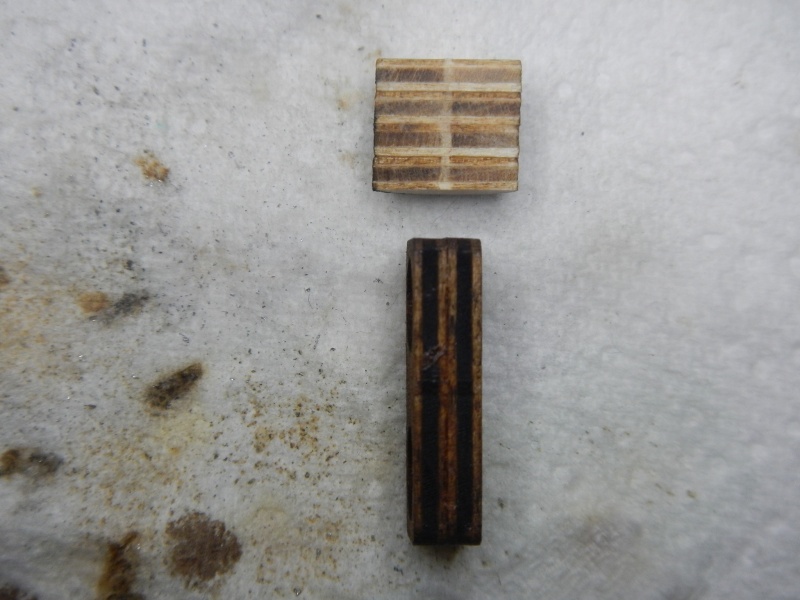

J'ai ensuite collé sur le fond de la hune les barres croisées et faisant attention de bien les positionner (bien regarder l'image n° 16).
Et ensuite j'ai teinté l'ensemble : hune et barres croisées, et non pas séparément comme nous le demande Altaya.
Mes pièces sont donc mieux collées.
Voici ce que donnes les images :
Vue du dessus :
- Photo DSCN3966 :
Vue du dessous :
- Photo DSCN3967 :
- Photo DSCN3960 :
- Photo DSCN3961 :
- Photo DSCN3962 :
- Photo DSCN3964 :
- Photo DSCN3965 :
Vue du dessus :
- Photo DSCN3966 :
Vue du dessous :
- Photo DSCN3967 :

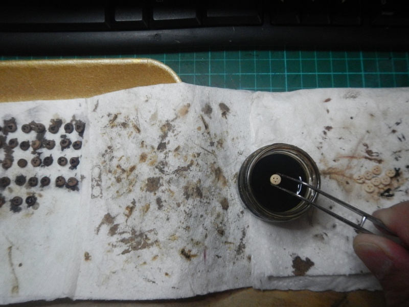

Bien, je continue mon n° 97, avec la peinture des 55 caps de mouton.
Comme d'habitude, j'ai versé un peu de Brou-de-noix bien foncé dans un petit pot, et j'ai trempé mes pièces, les unes après les autres, en 2 bains avec un séchage entre chaque, pour qu'elles prennent une belle teinte marron très foncé, presque noire.
Avant trempage :
- Photo DSCN3994 :
Après trempage :
- Photo DSCN3993 :
Puis rangement dans une pochette pour plus tard.
- Photo DSCN4003 :
Voilà. La suite et fin avec la peinture des seaux du fascicule n°97.
Avant trempage :
- Photo DSCN3994 :
Après trempage :
- Photo DSCN3993 :
- Photo DSCN4003 :

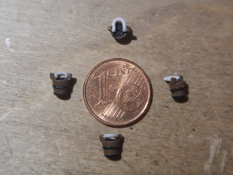

Suite et fin du fascicule n° 97, avec la peinture des 11 seaux fournis.
En appliquant les infos des uns et des autres, j'ai peint mes seaux en faisant d'abord les cerclages en noir (le plus difficile, même sous la loupe et avec une main pas très sure en ce moment !).
Sous l'œil bienveillant de ma vieille chatte en plein effort !!! :
- Photo DSCN4007 :
Puis peinture marron pour d'une part, remplir les interstices, et d'autre part, cacher les erreurs des cerclages noirs.
Pas trop mal, mais ce ne sera pas en ce moment que je vais peindre mes personnage : j'ai la main qui tremble un peu.
Ensuite, j'ai rempli mes seaux avec un produit dont je parlerai un peu plus loin … , pour simuler la poudre à canon (je préfère suivre les conseils d'Altaya !) :
Ils disent de mettre de la colle au fond et de verser de la poudre de graphite, après avoir usé la mine d'un crayon noir : J'ai essayé pour les seaux précédents, pas pratique du tout et vraiment pas beau, à moins de mettre énormément de poudre noire !!!
J'avais donc, précédemment utilisé des petites boules de "patafix", cette espèce de pâte à modeler que sert à fixer des feuilles de papiers sur un tableau ou un carton sans les tacher, et que l'on peut retirer sans trace.
J'ai fait la même chose. J'ai mis une petite boule de "patafix" au fond des seaux, j'ai piqué la surface avec la pointe d'un cure-dents en bois, pour donner une impression irrégulière, et j'ai peint la surface en noir et voilà l'effet que cela donne :
Vue large :
- Photo DSCN3998 :
Vue proche :
- Photo DSCN3999 :
Puis j'ai peint les anses en blanc (dont une perdue, et une que j'ai cassée en la prenant avec des pinces !), et je les ai collées aux seaux avec un point de "super glue" :
- Photo DSCN4001 :
Vue avec une autre luminosité :
- Photo DSCN4002 :
J'ai rangé ces seaux dans une pochette pour les utiliser le moment voulu.
- Photo DSCN4004 :
Il faut se rendre compte que ces seaux sont minuscules.
- Photo DSCN 4006 :
Voilà, le livret n° 97 est terminé, je vais donc commencer à traiter le fascicule n° 98 avec le début d'installation de demi-canons, un râtelier et surtout les faux affûts !
Vue large :
- Photo DSCN3998 :
Vue proche :
- Photo DSCN3999 :
- Photo DSCN4001 :
- Photo DSCN4002 :
- Photo DSCN4004 :
- Photo DSCN 4006 :

Bonjour Bertrand. Ces seaux sont en bois... Pourquoi ne passes tu pas un bout de ficelle ou du fil de plomb que tu peints si tu veux pour les anses ? Celles que tu as mis sont ENAURMES.
Jean-Jacques
- Message n°97
Pour ma part je vais utiliser de la corde pour les anses
- Message n°98
Salut Marco.. Je pense que c'est une solution élégante. Dans ma boite a rabiot, il me reste deux petits seaux ,j'y avait mis une corde moi aussi pour équiper un corsaire.
Jean-Jacques
- Message n°99
La solution de la corde serait biens plus réaliste.
Enfin c'est ce que je pense.
Courage et a bientôt.
- Message n°100
Salut à tous!
Désolé, Bertrand, mais je suis de l'avis de nos amis.
Je pensais que mon modèle t'aurait séduit
avec le fil fin pour représenter la corde et le SOLIQ pour représenter l'eau.
Car effectivement, il s'agit de seaux d'eau et non pas de seaux de poudre.
Pour les bandes, je pensais que tu aurais utilisé un stylo POSCA bien pratique dans ce cas.
Cela dit, il est vrai que ces seaux sont très petits et on les voit à peine sur les ponts.
Bon courage pour la suite.
- Message n°101
+1 je suis d'accord avec les copains: tes seaux
les anses
avec une "corde" fine, ce serait
