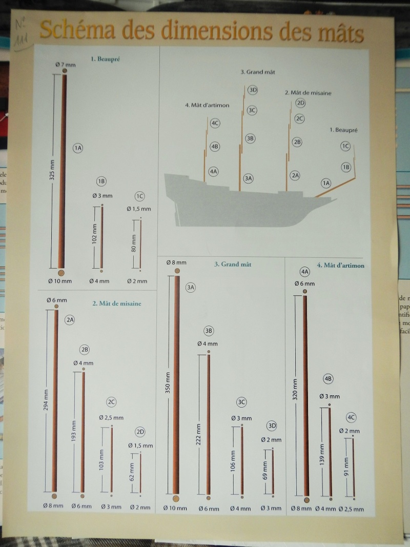

- Photo DSCN3978 :

Voici l'image de la fiche jointe avec toutes les côtes :
- Photo DSCN3980 :

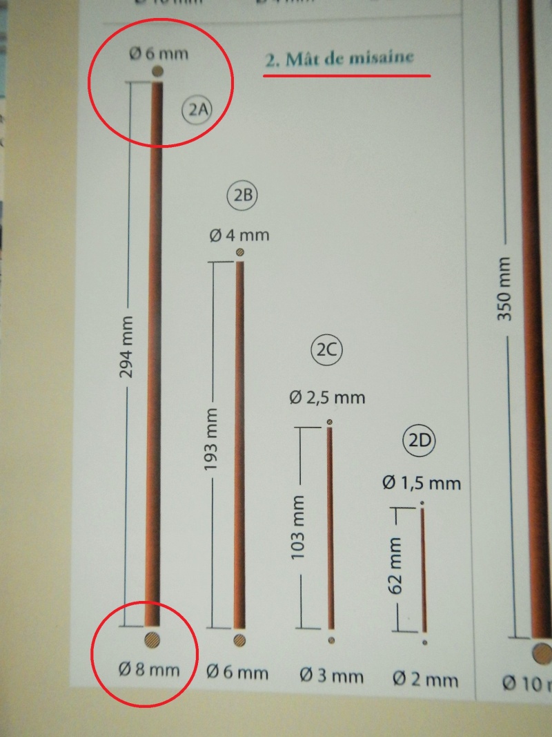

et le détail du mât de misaine :
- Photo DSCN 3981 :
Où l'on voit que les côtes des extrémités sont de 8 mm pour la partie installée dans le pont et de 6 mm pour la hune.
Donc, il n'y a pas besoin de toucher à quoique ce soit, c'est la "mère Tataya" qui s'est fichue dedans en proposant un chouquet avec 8 et 6 mm alors que 6 et 6 mm sont les bonnes mesures.
A les C-ns !!! Quand je pense que je me fais s-er depuis hier soir avec cette histoire !!! Enfin bref, ça occupe !
Je me remet à la peinture avec les seaux : 8 avec ce numéro et 3 en retard avec le livret n°69.

Ça confirme ce que j'avais en tête
Je vais en mettre un pour dire que 6 mm x 6 mm pour le chouquet est la bonne dimension.
Comme ça je ne ressortirai pas le problème dans cinq mois.

Oui, mais, Le problème est que le trou dans le pont est de 10 mm et non de 8 mm (comme celui du Grand-mât, alors que celui de l'artimon est bien de 8 mm).
Mais je ne suis pas allé voir si il n'y a pas quelque chose qui maintient le mât, et je t'avoue que j'ai trop de choses à déménager pour avoir accès aux classeurs concernant cette partie du montage.
Donc pour le moment, j'en reste là, tout en gardant en mémoire sur "post-it" les conseils éclairés avec pages, dates et heures de la discussion pour y revenir.
Ce qui va faire un "post-it" de plus à rajouter !

Salut à tous!
Un petit renseignement utile.
Au N° 109, ALTAYA nous livre les étambrais de mâts.
Celui de misaine fait en gros 7 mm intérieur pour 12 mm extérieur.
L'étanchéité entre le trou de mât à 10 mm et le mât lui-même à 8 mm sera donc bien réalisée.
