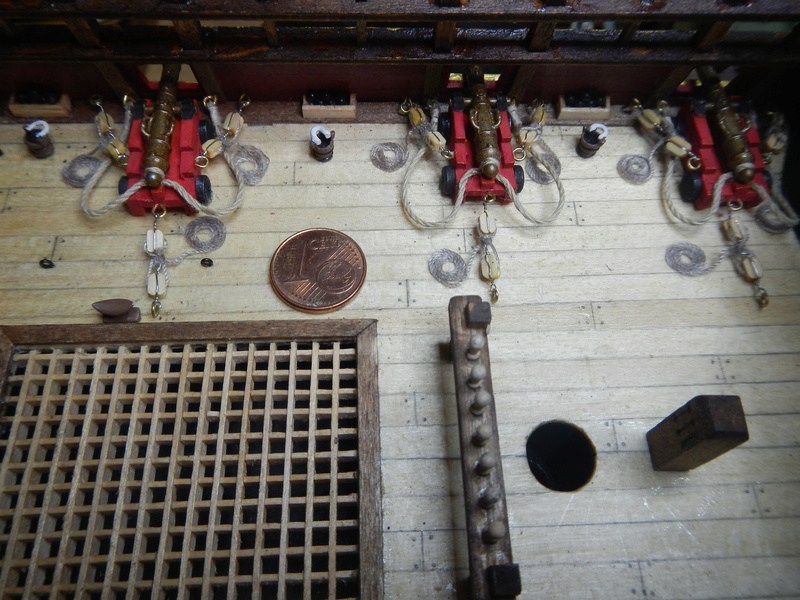

En attendant de les placer tous les 10, voici les 5 canons installés du côté tribord.
Comme je le disais précédemment, je n'ai plus d'anneaux pour fixer les bragues au pavois, ce qui fait que j'en ai fabriqué avec des petits clous, et voilà ce que cela donne :
Vue générale avec une piécette de 1 centime, pour l'échelle :
- Photo DSCN4965 :
Une vue plus proche :
- Photo DSCN4966 :
Ce n'est pas évident à faire, il faut 2 pinces, de la force dans les doigts et beaucoup de patience !
J'en ai fabriqué plus de 20, suite à la casse de certains d'entre eux !
Puis j'ai coupé des segments de 13 mm dans le fil de 0.8 mm AMATI donné par mon ami Jean-Paul.
- Photo DSCN4967 :
J'ai ensuite passé les extrémités des bragues dans les anneaux fabriqués et ai fait une surliure avec du fil à coudre beige écru, fourni par ma chère épouse, avec en final, un point de colle :
- Photo DSCN4968 :
Voici le détail avec une piécette :
- Photo DSCN4988 :
Une autre image des surliures :
- Phot DSCN4971 :
Une petite vue de toutes les bragues, non installées, terminées :
- Photo DSCN4970 :
Enfin les bragues ont été fixées sur les canons. En voici un terminé, prêt à être posé sur le pont :
- Photo DSCN4972 :
Et installé et fixé en bonne position sur le pont à tribord :
- Photo DSCN4980 :
Voici quelques images des canons vus de l'extérieur :
De face :
- Photo DSCN4981 :
Vu d'un  peu plus bas :
- Photo DSCN4982 :
Et enfin quelques vues du pont :
- Photo DSCN4983 :
De plus haut :
- Photo DSCN4985 :
Et quelques détails :
- Photo DSCN4986 :
Et toujours avec la pièce de 1 centime :
- Photo DSCN4984 :
La suite à la prochaine fois avec les 10 canons installés, Avant fermeture du dossier pour quelques mois !!!

Une petite dernière avant la suite et la fermeture du dossier SotS de Glénans !
Voici 2 images des 10 canons installés sur le pont principal.
Une information quand vous installerez ces canons, je vous propose de poser les fixations de bragues et palans avant de coller les canons (dont les roues seront bloquées !!!), car la distance entre la fixation et l'affut du canon peut varier d'un ensemble à l'autre.
A propos, j'ai mis environ entre 1h30 et 2h00 par canon pour les installer avec des moments où j'aurai tout passé par-dessus bord, mais je suis resté ZEN, c'est mon côté "diplomate" que je tiens de ma famille !!!
Pendant l'installation j'ai décollé 2 pièces (en rouge), avec les mouvements de mains, que j'ai refixées avec un clou dessous pour les bloquer au mieux :
- Photo DSCN5001-bis :
Par contre j'ai perdu un taquet (en jaune) correspondant à celui entouré en bleu (il s'est accroché dans mon pull-over), et impossible de le retrouver ! Il va falloir que j'en commande quelques autres à Altaya (la barbe !) :
- Photo DSCN5003-bis :
Vue général avec l'avant à droite :
- Photo DSCN5002 :
Et un petit détail. Les seaux ont été rajoutés :
- Photo DSCN5001 :
Il ne me reste plus que les 2 pompes à peindre et installer pour terminer le fascicule n° 104.
Je pense avant mon départ, finir l'installation de tous les demi-canons, à voir !
A plus tard.
