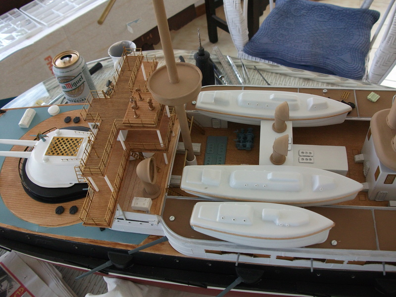

    Les canots font bien un peu plus de 18 cm au 1/96...  Voici la disposition sur le pont.
    Des baleinières et autres chaloupes s'entassent sur le même pont et sont aussi disposées autour du pont principal.
    Il y aura un gros travail de scracth car le kit ne fournit pas les supports et les poutres de soutient.
    HMS HANNIBAL 1/96  (Predreadnought) DEAN'S MARINE - Page 4 Dscf3013
    Début d'amélioration. J'ai percé au foret les hublots et fait les hublots avec des sections de coton-tiges
    HMS HANNIBAL 1/96  (Predreadnought) DEAN'S MARINE - Page 4 Dscf3012
    Les cheminées sont en section de "paille" à cocktail, les manches à air arrières sont aussi en coton-tiges formés au briquet.
    Reste un gros travail de recherche pour les couleurs "les docs d'avant 1905 sont très rares"
    HMS HANNIBAL 1/96  (Predreadnought) DEAN'S MARINE - Page 4 Dscf3011
    C'est quoi ce récipient estampillé "Miguel" a004a  ... j'ai pas l'impression que c'est de la colle HMS HANNIBAL 1/96  (Predreadnought) DEAN'S MARINE - Page 4 924309114  ... a119
    Les gelcoats semblent d'excellente qualité sur ces embarcations !
    Tu as eu beaucoup de travail pour les amener à ce résultat ?
    Il te reste encore pas mal de travail de détaillage sur ces embarcations,
    mais ça commence doucement à ressembler à quelque chose.

    L'ingrédient "San Miguel" est indispensable !!! Là où je vis c'est la bière locale...
    C'est bien agréable quand je travaille dans mon atelier en été!!!
