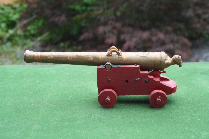

    Canon de 24 au 1/16 ème de la 2ème batterie du Soleil Royal - par michaud
    Modification de couleur pour le tube et le canon sous tous les angles
    avec photos spéciales pour Philippe qui voulait les détails des moulures

    Voila pour les photovores
    Petit rappel, ce canon faisait parti de la 2 e batterie du Soleil royal ayant sombré a la bataille des Cardinaux.
    Ce Soleil Royal était un 80 canons ,il est fort probable et même certains qu'un certain nombre de canons du Soleil royal de 1692
    aient été récupérés et réinstallés dans les nouveaux vaisseaux en chantier.
    Les 24 livres faisaient partis de l'armement de la 2 e batterie des 80 canons les plus récents (les premiers 80 canons étant armés encore de 18 livres).
    Les 80 canons, peu nombreux servaient souvent de navires amiraux.

    Pour l'échelle, Philippe dit que l'original mesure 3,62 m et toi que la longueur de ta réplique est de 22,7 cm:
    si ces données sont exactes, cela nous donne donc du 1/16°    Canon de 24 au 1/16 ème de la 2ème batterie du Soleil Royal - par michaud - Page 2 3657031102
    Tu n'as plus qu'à corriger ton titre  a003
    Erreur d'échelle dans le titre, ce n'est pas du 1/72e. Lorsque je l'ai acheté au Musée de la Marine, la notice de présentation titrait 1/24 e, Patrick me dit ,1/16e

    Canon de 24 au 1/16 ème de la 2ème batterie du Soleil Royal - par michaud - Page 2 EmptyID du message --> Le canon du Soleil Royal suite
    Message par michaud Jeu 12 Mai 2016 - 13:54
    Je pense que nous sommes a la teinte finale
                                                             Les meilleures teintes retenues,ou les plus crédibles
    Canon de 24 au 1/16 ème de la 2ème batterie du Soleil Royal - par michaud - Page 2 Img_7772
                                                         Un mélange de teintes des deux canons de gauche me semble pas mal
    Canon de 24 au 1/16 ème de la 2ème batterie du Soleil Royal - par michaud - Page 2 Img_7773
                                                          Voila le résultat avec astiquage poussé pour l'amiral
    Canon de 24 au 1/16 ème de la 2ème batterie du Soleil Royal - par michaud - Page 2 Img_7774
                                                            Différents mélanges,de tests avec le noir et le vert on été nécessaires
    Canon de 24 au 1/16 ème de la 2ème batterie du Soleil Royal - par michaud - Page 2 Img_7775
                                                        Un noir métallique dilué a été passé sur l'ensemble
    Canon de 24 au 1/16 ème de la 2ème batterie du Soleil Royal - par michaud - Page 2 Img_7776
                                                 Différents ors ont été utilisés et aussi testés et mélangés avec le plus brillant en finale
    Canon de 24 au 1/16 ème de la 2ème batterie du Soleil Royal - par michaud - Page 2 Img_7777
                                                                   Voila mes petites occupations matinales
    Canon de 24 au 1/16 ème de la 2ème batterie du Soleil Royal - par michaud - Page 2 Img_7810
                                                                               Encore quelques petites retouches sur l’affût seront nécessaires
                                                                                                         Amitiés  Jean-Jacques Canon de 24 au 1/16 ème de la 2ème batterie du Soleil Royal - par michaud - Page 2 924309114 Canon de 24 au 1/16 ème de la 2ème batterie du Soleil Royal - par michaud - Page 2 2917052150 a019
