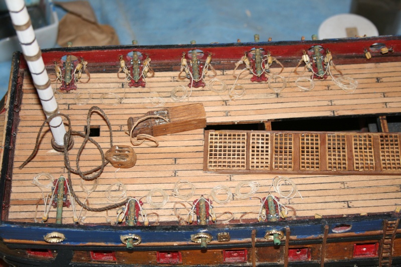

    Autre soucis pour plus tard, ne colle pas tes caillebotis tout de suite. Pourquoi ? le problème des seps de drisse et leur retour.
    Celui que tu vois est sous le pont, si tu le fermes, tu n'auras plus accès, sauf par l'ouverture des caillebotis.
    C'est celui qui est censé se trouver sous l'ouverture décalée derrière le mat de misaine.
    Pourquoi l'ouverture n'est pas dans l'axe ?  C'est pour ne pas gêner l'était venant du grand mat.
    L'Ambitieux par henri83 Img_7110
    Même problème pour l'arrière du grand mat qui doit avoir le même retour
    Altaya propose un caillebotis complet, si tu le fermes ( idem).
    La grosse poulie que tu vois c'est le retour du sep de la moitié du pont a demi fermé que tu as vu ouvert précédemment

    L'Ambitieux par henri83 Img_4215
    L'Ambitieux par henri83 Img_4216
    L'Ambitieux par henri83 Img_4218
    iés
    Henri

    L'Ambitieux par henri83 EmptyID du message --> Re: L'Ambitieux par henri83
    Message par henri83 Sam 14 Mai 2016 - 12:01
    Bonjour à tous
    quelques photos en cours de bordage
    les lames de bordées fournies par Altaya sont pas toujours d'épaisseur égale!!!!
    je vais avoir du boulot pour faire une coque parfaite avant le second bordage, masi ca aussi ca fait parti du plaisir, je mettrais des photos avant/après
    bonne journée à tous
    amitiés
    henriL'Ambitieux par henri83 Img_4221
