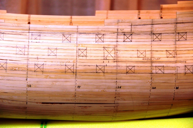

    je suis en train de tracer la ligne des sabords de la batterie inférieure
    et il me semble qu'il y a une mesure erronée
    en regardant le fascicule N°35 page 9
    la photo inférieure N° 13 montre entre les couples 16 et 20 une mesure de 15 mm
    Or d'après le dessin de la photo
    il apparait que le sabord est plus centré que ne l'indique la mesure de 15 mm
    d'ailleurs si on compare avec la même indication de 15 mm
    le dessin du sabord entre les couples 21 et 22 celui-ci parait plus conforme à la mesure indiquée
    Qu'en pensez vous?
    Avez vous tracé les uns et les autres à la mesure indiquée ou avez -vous corrigé cette mesure pour la centrer davantage dans l'espace figurant entre les couples 16 et 20
    Voir en dessous la photo de la partie incriminée

    Message par Marco la frite Mer 25 Mai 2016 - 12:27
    N'ayant pas eu de réponse à ma question
    j'ai choisi de modifier en centrant le sabord incriminé

    Message par Glénans Mer 25 Mai 2016 - 14:05
    Bonjour Marco,
    Excuse moi, mais je t'avoue qu'en ce moment, je n'ai pas trop la tête à écrire sur le forum, ou très peu.
    Donc, concernant ta position de sabord, je ne me souviens pas de ce petit problème. Simplement sur le mien, je vois qu'il est au milieu des 2 sabords.
    La seule chose est que je n'ai pas vraiment suivi les informations de Mamie Tataya, mais celle d'un copain de La Royale que tu as du connaitre, Jean-Marie ("Janmy91"), qui avait refait la disposition des sabords avec une porte seulement sur bâbord et un sabord sur tribord.
    Comme tu peux le voir mon sabord est décalé, mais au milieu des 2 autres.

    Message par Marco la frite Mer 25 Mai 2016 - 16:20
    Bonjour Bertrand a009 a009a a009b a009c a009d a238
    tu n'as pas à t'excuser surtout si tu as des soucis par ailleurs
    je pense notamment à ton épouse
    Sois certain que je suis à tes côtés si tu as besoin d'en discuter en MP
    Merci Bertrand pour tes infos et photos a20c a20c a20c a20c
    j'ai centré le sabord entre les couples 16 et 20
    j'ai l'impression que tu as décalé sans aller jusqu'à ma position
    cela généra -t-il quelle chose pour le rang supérieur
    si ce dernier s'aligne sur la position de la ligne basse de la batterie?

    Message par Marco la frite Mar 31 Mai 2016 - 16:01
    Je travaille sur les N° 34 et 35 en parallèle
    Le Souverain des Mers de Marco - Page 4 EmptyID du message --> Re: Le Souverain des Mers de Marco
    Message par Marco la frite Mar 31 Mai 2016 - 16:02
    effectivement tu as enlevé un bon morceau de la paroi
    Message par Glénans Mar 31 Mai 2016 - 16:04
    Re-bonjour Marco,
    Moi aussi, j'ai un trou vide, car je m'en suis aperçu trop tard.
    Si tu peux, essaye d'y installer un fond pour le demi-canon prévu, avant l'installation du pont.
    Si c'est possible, à ce moment là, pourrais tu faire une photo de ce que tu feras avec les cotes, afin que je puisse voir ce que je pourrai faire lors de la pose du demi-canon.
    Message par Glénans Mar 31 Mai 2016 - 16:06
    Oui, et à l'époque, j'avais râlé d'avoir perdu tout ce bois et monté le bordé aussi haut. a006
    Message par Marco la frite Mar 31 Mai 2016 - 16:11
    Hélas  a007  a007  a007
    le sabord en question est celui de la batterie la plus basse
    il y a belle lurette que le pont est posé et donc le seul accès est par le trou lui-même
    concernant le décrochement des 6 mm évoqué plus haut d'après ta découpe
    ça correspond effectivement à la ligne verticale de découpe de la partie haute du bordé de la proue  a020  a020  a020
