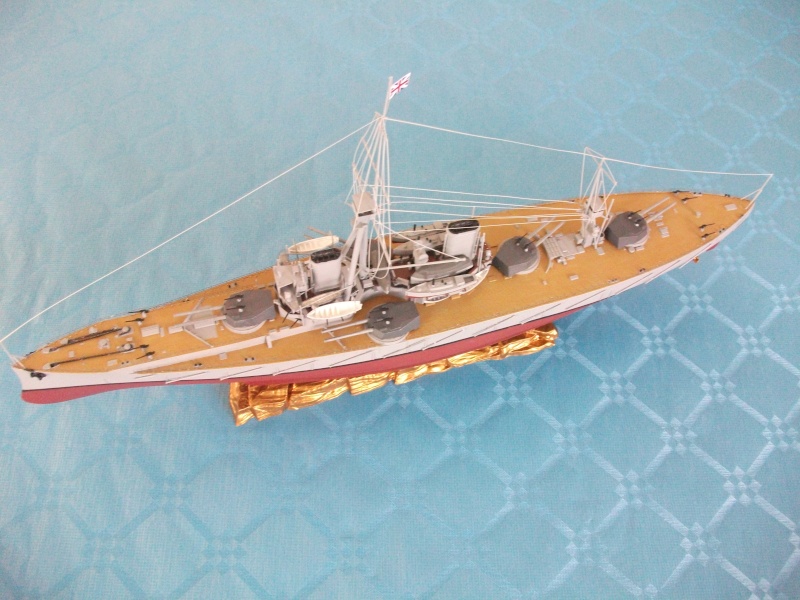

    Histoire de me "détendre" j'ai construit ce modèle car cela fait plus d'un an que je travaillais uniquement sur mon SURCOUF au 100ème.
    Retour au plastique !
    La maquette Zvezda est bien moulée mais un peu "sèche" en détails.

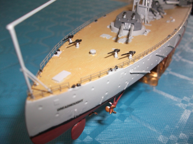

    Je l'ai légèrement améliorée avec de la PE pour les rambardes.  Ajouté les piquets pour les fanions de proue et de poupe, qui sont absent du kit !
    J'ai réalisé les haubanages et fils radios en plastique étiré avec les chutes de grappes.
    Voilà.   Je vais également améliorer avec cette technique de fil étirés que je ne maîtrisais pas à l'époque, mon Richelieu au 400 de Heller que j'ai restauré (réalisé il y a 30 ans).

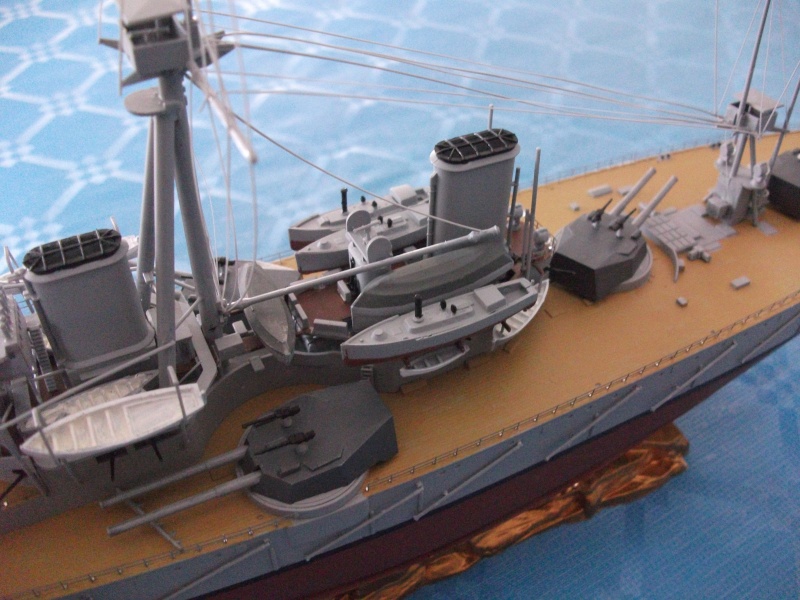

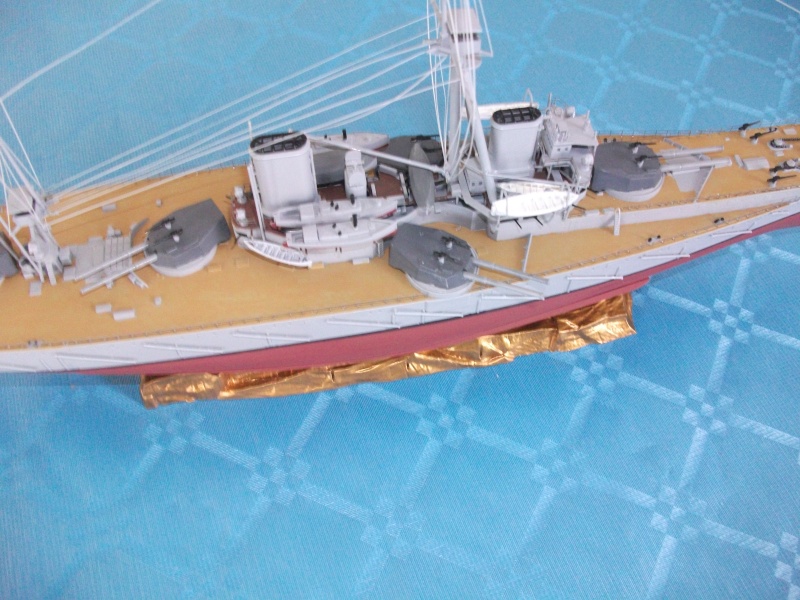

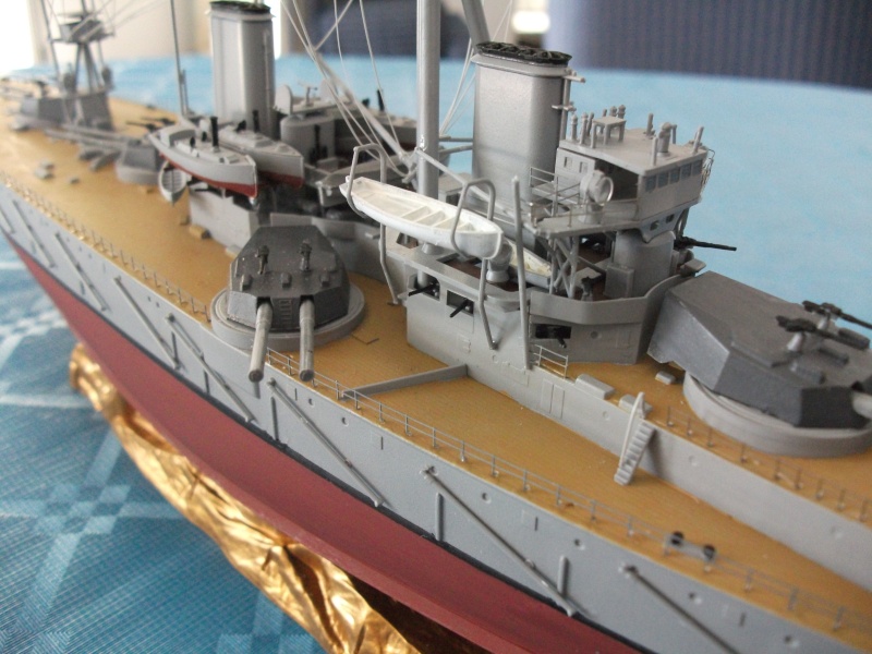

    Voici quelques clichés afin de donner des repères d'échelles et d'autres clichés pour montrer certaines phases de ma modeste réalisation.
    HMS DREADNOUGHT   1/350 Dscf1521
    Après avoir étiré, j'ai d'abord collé l'extrémité haute du fil.   Ensuite j'ai fait confiance à la gravité !   J'ai collé sur les parties hautes ce que je pouvais, et j'ai lesté avec des pinces pour tendre.

    Modeste effectivement au sujet de la taille, mais j'estime également que la simplicité du kit ne permet pas un résultat de haut niveau. Je me suis attaché à faire un travail propre (comme sur tous mes modèles) et à y ajouter ce que je pouvais. Rambardes, haubans, piquets de fanions. Ces élements sont tout bonnement absent du Kit SVEZDA. Le modèle sorti de boîte serait quasi im-présentable, même bien monté. Comme ce sont des sujets moins traités, je l'ai tout de même posté après un petit "upgradage". HMS DREADNOUGHT   1/350 2054070234
