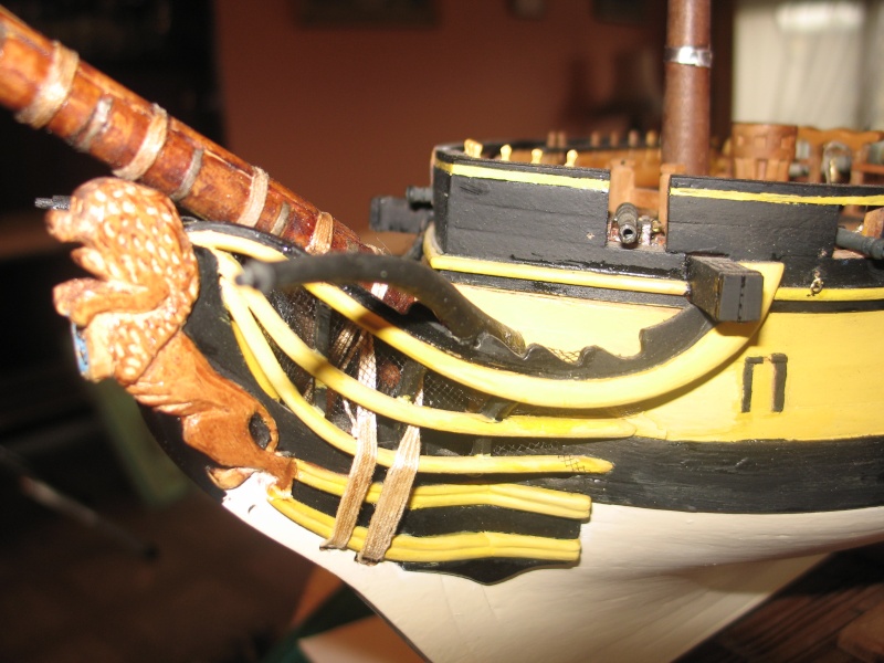

Détails de l'avant,mise en place du beaupré,des filets de protection et visuel du lion qui ressemble trop de profil a Naf-Naf des trois petits cochons. Son aspect sera modifié par la suite. A remarquer,l'avant fermé de la frégate par rapport aux anciennes.

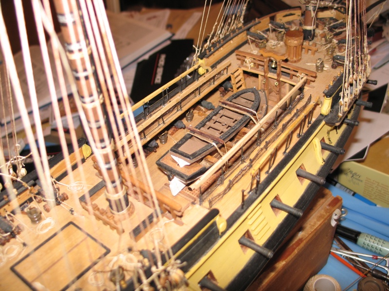

Arrimage du canot et de la chaloupe dans la grand rue ( caractéristique typiquement française, les embarcations sur les navires anglais étaient positionnés sur des baux).
Vue sous un autre angle
