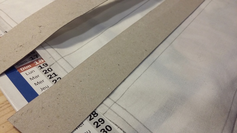

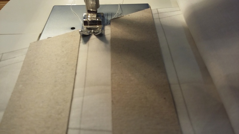

    -Confection de guides pour le pied de biche de la machine à coudre
    Seagull au 1/10 eme d'apres plan MRB - Page 3 20171126
    -1er passage pour le décalage j'utilise le même guide et c'est juste l'aiguille qui va se décaler sur la droite
    Seagull au 1/10 eme d'apres plan MRB - Page 3 20171127

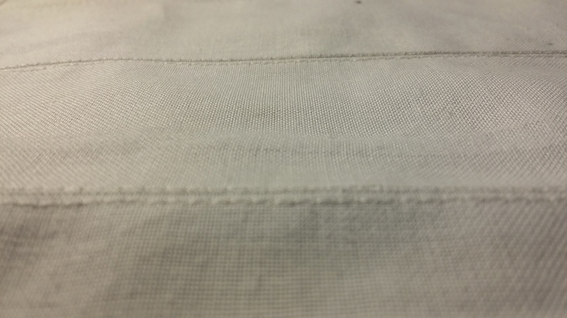

    -La photo est un peu flou mais on imagine le résultat.
    Seul regret j'ai peut être utilisé un fil trop clair
    Seagull au 1/10 eme d'apres plan MRB - Page 3 20171129

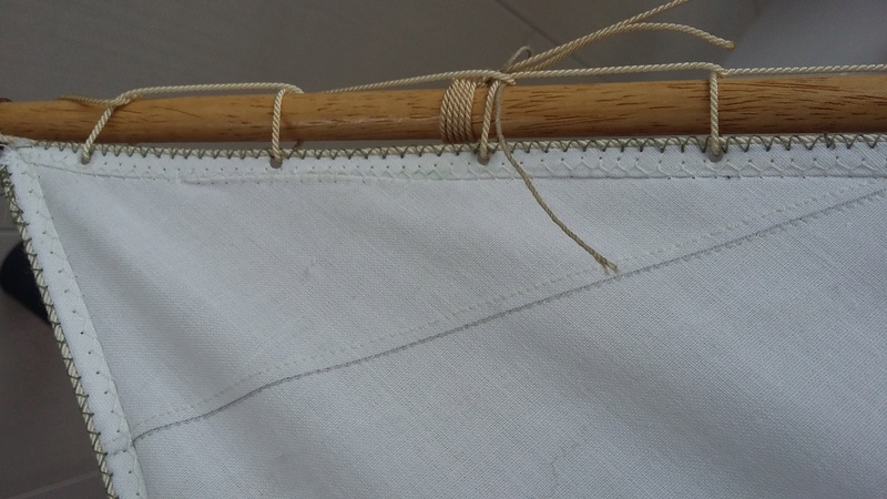

    -Perçage pour le passage du transfilage
    -Les "puriste" noteront que la couture des ralingue est peu "académique" mais je n'ai pas pus faire mieux
    Seagull au 1/10 eme d'apres plan MRB - Page 3 20171130

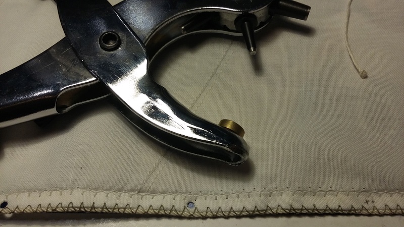

    -J'ai investi dans cette pince et je ne suis pas déçu le plus petit diamètre est de 2.5mm
    Seagull au 1/10 eme d'apres plan MRB - Page 3 20171132

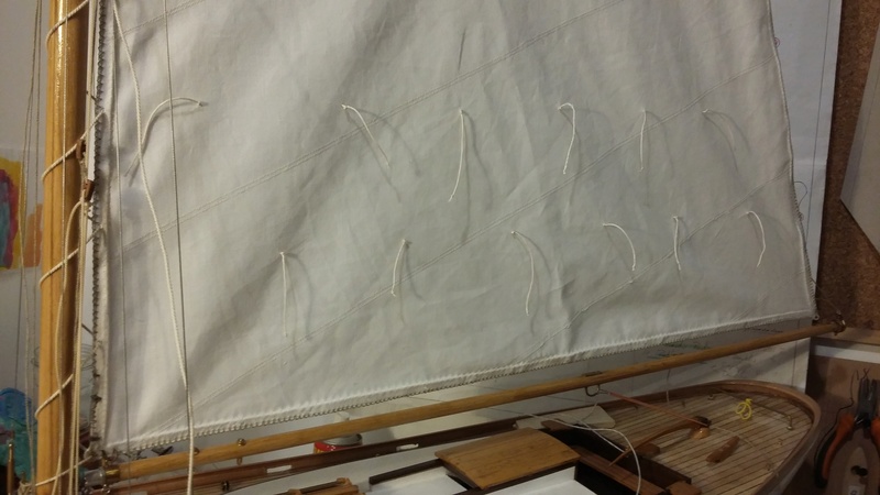

    -une petite vue avant passage des transfilages
    Seagull au 1/10 eme d'apres plan MRB - Page 3 20171134
    Seagull au 1/10 eme d'apres plan MRB - Page 3 20171210
    Seagull au 1/10 eme d'apres plan MRB - Page 3 20171212
    Seagull au 1/10 eme d'apres plan MRB - Page 3 20171213
    Seagull au 1/10 eme d'apres plan MRB - Page 3 20171211
