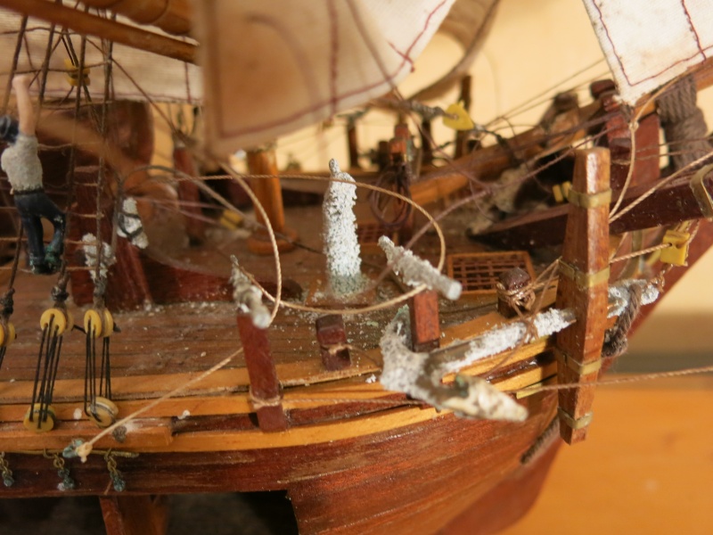

    J'ai donc il y a un peu plus d'un an trouvé par hasard chez un brocanteur cette maquette de la Bounty qui s'est révélé être un kit Del Prado - dont j'ignorais l'existence-même.
    Après avoir été probablement abandonnée à la poussière dans un grenier, elle traînait au sommet d'un armoire, fixée sur un énorme socle en bois.
    J'ai eu pitié d'elle et je me suis dit que je pourrais peut-être lui redonner vie en la nettoyant et la restaurant, bien que n'ayant jamais fait de modélisme naval en bois.
    restauration Bounty del Prado au 1/48e B110
    Comme vous pouvez le voir, elle était dans un triste état :

    la coque semblait en bon état, mais pas mal de pièces d'accastillage manquaient ou étaient complétement corrodées par l'oxydation, les voiles étaient moisies, le gréement sérieusement endommagé ...Bref, du pain sur la planche ... j'ignorais à l'époque où je m'embarquais, n'ayant au départ que l'intention de procéder à une remise en état de ce kit, tel qu'il se présentait.
    J'ai donc commencé le nettoyage - au vinaigre d'alcool - et peu à peu j'ai débarrassé cette pauvre Bounty de tout ce qui était en mauvais état

    Message par Stearghall Sam 12 Déc 2015 - 7:38
    a012  Jim
    Ça me fait drôlement plaisir de retrouver ce Bounty ... "avec ses véritables bougies dans les fanaux de poupe"  a119
    Par contre je revois cette entame de restauration et
    je ne me souvenais pas que les pièces métalliques avaient tellement sulfaté.
    Il était temps de le sauver avant qu'il ne termine comme son grand frère.
    Gros travail en perspective, avec toute la difficulté de désassembler ce qui doit être refait ... sans abîmer plus.
