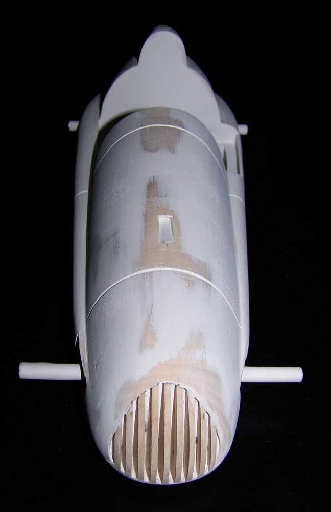

    voici une nouvelle petite avancée sur les voitures....
    avec la réalisation des grilles des radiateurs....
    comme vous pourrez le constater sur les photos...
    j'ai aussi commencé à rectifier les défauts avec le mastic pulvérisable...
    c'est un produit génial.... a20f
    voici le résultat en photo....

    à bientôt pour la suite.... a010
    C'est une très belle avancée a20f a026a

    Michel, comment as tu fais pour "régler" les tubes essieux avant de reboucher ???
    a009 ....
    a170 Philippe...
    pour régler la hauteur des tubes, j'ai tout d'abord bien régler la hauteur de la scie circulaire....
    pour faire des rainures à la bonne profondeur....
    ensuite j'ai positionné les tubes en les calant avec des petits bouts de bois, et vérifié la hauteur de chaque côté, en m'assurant que les tubes soient bien centrés...
    quand les tubes étaient bien calés, je les ai collé en laissant les cales, collage à la cyano....
    dès que la colle avait bien prise, j'ai coupé l'excédent des cales (pour qu'elles ne dépassent pas)...
    et, ensuite j'ai rebouché les rainures....

    Ah oui, c'est mieux ... bien vu a20f
    La calandre et les petits détails qui font la différence sont très sympas.
    Avec quel instrument as tu "gravé" la trappe de réservoir et les démarcations carrosserie ?
    a009 Philippe....
    les petits détails, la trappe d 'essence et les lignes de carrosserie ont été gravés avec une petite lime triangulaire....
    puis fignolés avec une gouge en "V" ....

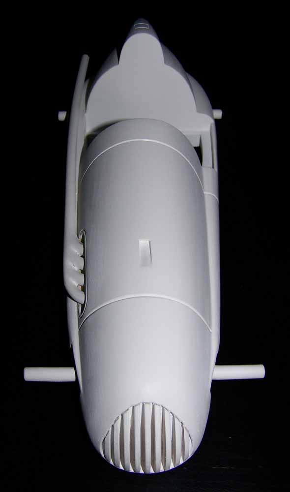

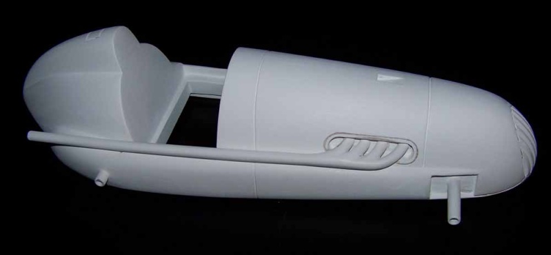

    suite des voitures....
    avec la réalisations de l'échappement....
    pour cela j'ai aussi creusé l'emplacement de la sortie de l'échappement....
    pour les tuyaux d'échappement, j'ai utilisé un tube d'Evergreen....
    qu'on peut assez facilement mettre en forme....
    voici le résultat en photos...

    les deux voitures sont faites....
    la Maserati de "Spirou et les héritiers" - Page 5 100_3118
    tout comme pour les lignes sur le capot...
    j'ai aussi gravé des lignes autour de la grille du radiateur et de la sortie d'échappement....
    tout cela après une bonne séance de ponçage
    aujourd'hui, je vais mettre la dernière couche de mastic pulvérisable....
    ensuite, à nouveau séance de ponçage....
    ensuite je pense passer à la réalisation de pare-brise et des sièges.... a023

    Superbes les échappements, vraiment bien réussis ... a026a
    a009 Philippe....
    a170 pour ton sympathique message....
    je dois avouer que je me suis bien amusé pour faire ces échappements....
    je n'avais jamais utilisé de l'Evergreen....
    et c'est un matériau très agréable a utiliser.... a20f
    Tu as des photos des étapes de réalisation des échappements ?
    Je pense que ce serait très intéressant de voir comment se manipule l'Evergreen,
    jusqu'au stade de sa finition ... un petit tutoriel la Maserati de "Spirou et les héritiers" - Page 5 279953685 ... a001

    je n'ai pas fait de photos des différentes étapes de la réalisations de l'échappement.... la Maserati de "Spirou et les héritiers" - Page 5 2672508421
    mais je peux donner quelques explications....
    alors tout d'abord j'ai fait un gabarit en bois de la courbe que je voulais....
    ce gabarits, je l'ai collé sur une planchette...
    de cette manière j'ai bien pu caler le tube....
    ensuite, à l'aide d'un décapeur thermique ( j'en ai emprunté un où l'on peut régler la température)....
    température réglé à environ 120°...
    chauffer quelques instant (quelques secondes) le tubes et former le tube sur le gabarit....
    laisser refroidir quelques instant, c'est très rapide à refroidir....
    j'ai renouveler l'opération autant de fois qu'il i y a de sortie d'échappement soit 8 fois....
    le premier tube (celui le plus en arrière) fait toute la longueur de la voiture....
    les autres je les ai taillé et collé à la cyano, sur le premier tube....
    ensuite finition au mastic, et au mastic pulvérisable....
