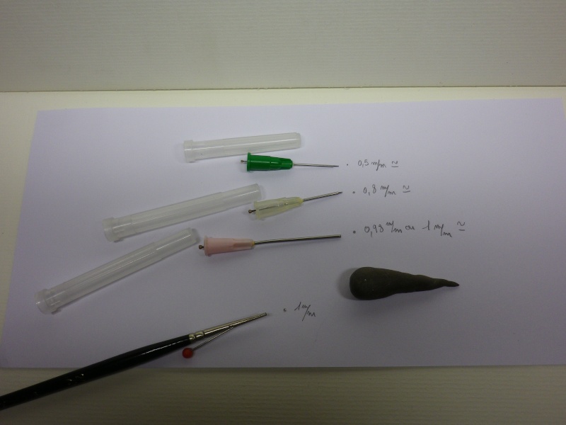

    Bonsoir à tous.Les outils sont de simples aiguilles hypodermique affûtées en emporte-pièce.En poussant sur l'extracteur( aiguille émoussée ),on récupère le rivet.
    Outils à rivets Imgp3824
    Le bout de pâte à modeler est mon outil à coller les rivets mais aussi les petites pièces de photodécoupe.La pâte étant malléable,on peut affiner la pointe et lui donner la position souhaitée.Déposer une goutte de cyano à l'endroit recevant la pièce de photodécoupe,prendre la dite pièce avec la pointe de pâte et déposer à l'endroit voulu.La pièce adhére immédiatement et proprement.
