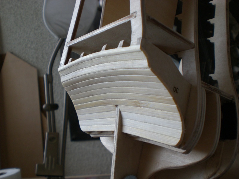

    Tout en continuant le bordé du SotS, la première virure:  a088
    Sovereign of the Seas au 1/84 par DAN13000 Cimg1645

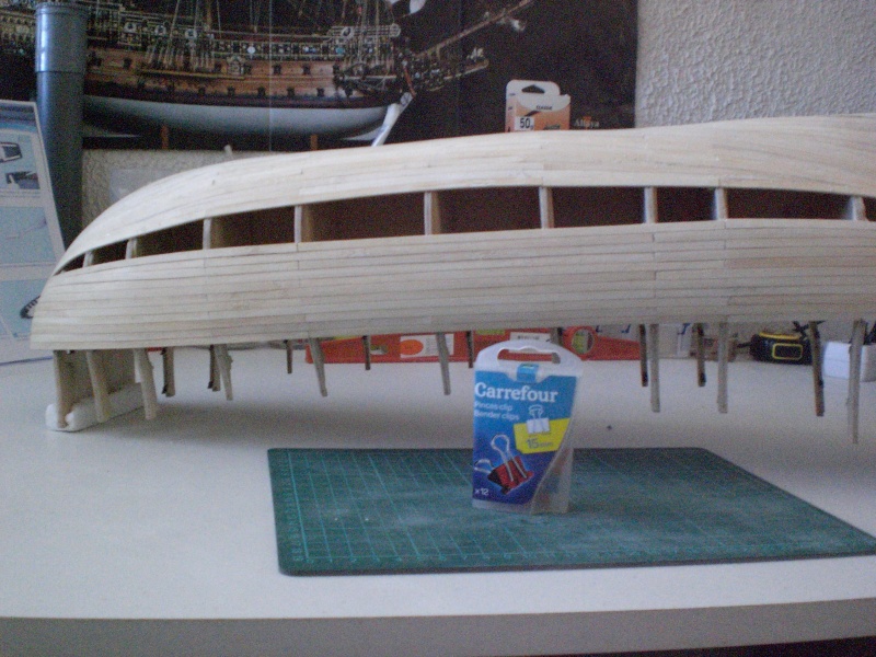

    Et on arrive à la fin du bordage, qui nous paraissait bien loin au début: a021
    Sovereign of the Seas au 1/84 par DAN13000 Cimg1813

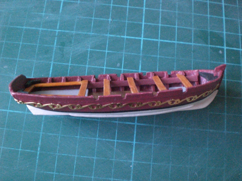

    Le canot s'est amélioré avec sa gourmette de mac marseillais et ses barres antiroulis prototypes:  a027
    Sovereign of the Seas au 1/84 par DAN13000 Cimg1841

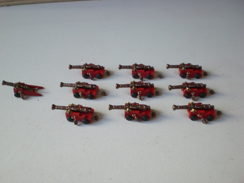

    Les canons permettent de faire autre chose que du bordage:  a025a
    Sovereign of the Seas au 1/84 par DAN13000 Cimg1847

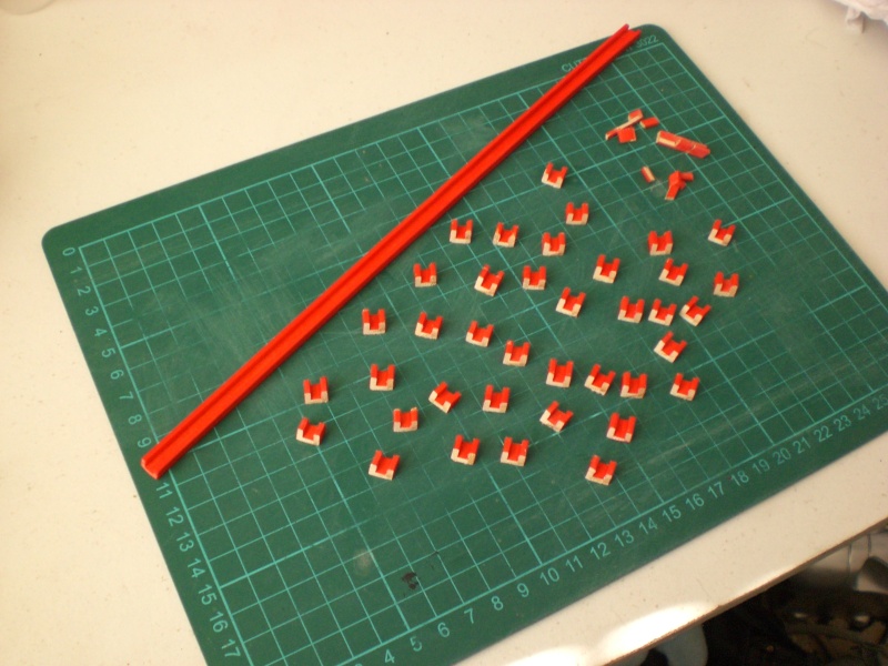

    La construction des "fozafus" a033
    Sovereign of the Seas au 1/84 par DAN13000 Cimg2015

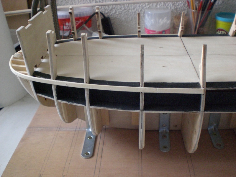

    Puis il y a eu le troisième pont:   a248
    Sovereign of the Seas au 1/84 par DAN13000 643239CIMG2092
