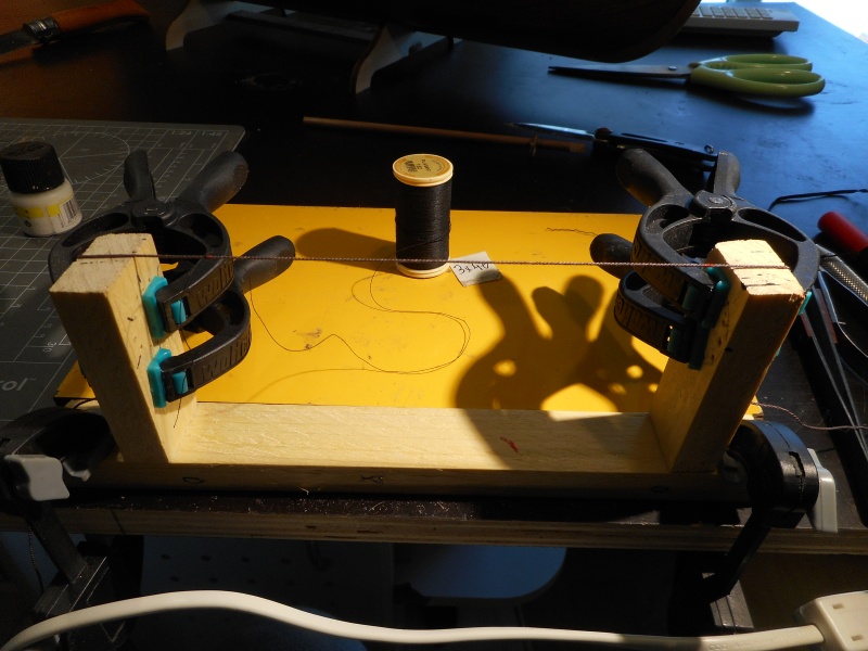

    a009  Bonjour a tous.
    Et j'en arrive fatalement au haubanage, ce qui veut dire beaucoup de fourrage a venir.
    Laissez moi vous présenter ma machine a fourrer (haute technologie)
    Voyez donc:
    US Constellation  Artesania Latina au 1/85° par Daniel the pirate - Page 23 44110
    Comme vous pouvez le voir, c'est tout simple, un cadre en bois et des pinces pour tenir le hauban bien tendu.
    ensuite, un nœud de cabestan avec du fil a gant
    US Constellation  Artesania Latina au 1/85° par Daniel the pirate - Page 23 44210
    Perso, je fait 4 a 5 tours (plus et ça devient dur a resserrer) petit conseil: toujours tourner dans le sens du commettage
    du hauban, sinon c'est tres compliqué a serrer et c'est pas logique)

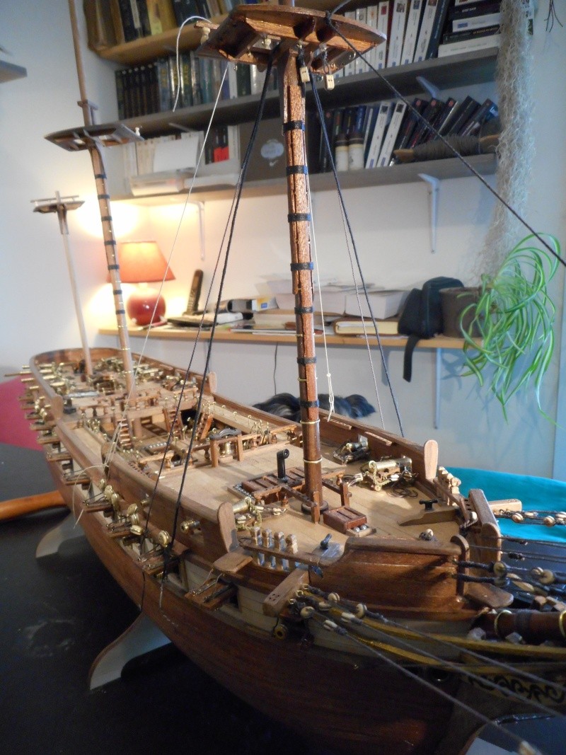

    J'ai le plaisir de vous présenter un mat de misaine qui ne risque pas de tomber (enfin j'éspère)
    US Constellation  Artesania Latina au 1/85° par Daniel the pirate - Page 23 46610
    US Constellation  Artesania Latina au 1/85° par Daniel the pirate - Page 23 46710
    US Constellation  Artesania Latina au 1/85° par Daniel the pirate - Page 23 46810
    US Constellation  Artesania Latina au 1/85° par Daniel the pirate - Page 23 46910
    US Constellation  Artesania Latina au 1/85° par Daniel the pirate - Page 23 47010
    US Constellation  Artesania Latina au 1/85° par Daniel the pirate - Page 23 47110

    Et pourquoi veux-tu qu'il tombe ton mât de misaine, il est haubané !!!
    Et c'est très bien monté ! J'espère pouvoir faire aussi bien pour mon SotS !
    0008m Ça coule de source, un mât haubané par D. le pirate ne peut que joliment tenir 0008m a014
    Et ca ne traine pas a020
    On peut dire que c'est bien ficelé a001 a001 a001 a001 a001 a001 a001
    (oui oui c'était facile) a025a a025a a025a a025a a025a
    Non seulement c'est bien fait, mais surtout, c'est bien expliqué, pour faire dans les règles de l'art a20f
    a009 Daniel
    Tout est bien saucissonné ( lol) ça ne peut pas tomber a026a
    Amitié Pol Encore a026a a026a a026a
    a009 Vous m’honorez, messieurs a170 a170 a170 a170
